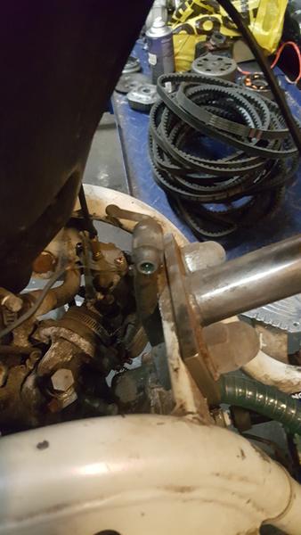

den skulle gerne udlufte selv (fyld først køleren op, og hold øje m. om vand-standen i køleren falder, der vile vt stige luftbobler op, dette kan dog være en lettere langsom process hvis topstykket er monteret m. "Heat up" ventil, dvs en ventil der lukker for en stor del af kølevand-strømmen mens motoren er kold, sådanne at den varmer hurtigere op)

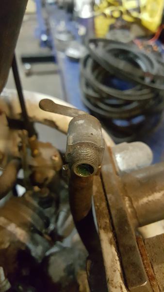

Der kan evt. også være en udluftnings skrue på dit topstykke.
Nu ved jeg heller ikke hvordan tilslutningen på din køler er, men på fx Senda'er hvor Retur slangen sidder i top, er det oftest nemmest (ellere rettere sagt hurtigere) og fylde via retur slange, til det løber ud fra tilslutningen i køleren. og så derefter montere slange, og start motoren op et minuts tid, og derefter efterfylde køleren.

Skal scooteren stå tændt i længere tid før at den suger alt luft ud?

Hvordan ser jeg om der er en luftlomme? Skal slangerne være helt fyldt af vand?
