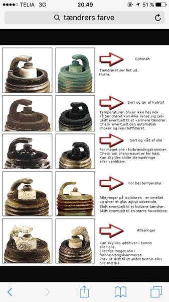

Når maskinen kører meget bedre når skruen er skruen 2,25 omgange ud, hvad er det så tegn på? den burde da kun skulle 1,5 til max 2 omgange ud.

Og 1,5 omgang er bare en grundindstillings fakta
Når din motor skal bruge så meget luft for at gå ordentligt er det pga at du har en for stor dyse i også derfor dit tændrør bliver sort når du skruer den ind pga den for meget benzin i forhold til luft og derfor en for fed blanding der ikke antændes ordentligt.

Men det betyder stadig at dyssen er for stor.
Og du kan ikke indstille din kaburator eller maskine med 1/4 gas. Så så længe du køre til må du bare sikre dig at din dysse er stor nok og når du er færdig med det pjat så kan du begynde og justere.
I bund og grund har din hovedessensen altid noget at sige efter som din nåle spids er konisk. Så hvis du har f.eks en 100 dyse i kommer der stadig mere benzin igennem selv om du køre med halv gas, end der f.eks ville gøre med en 80 dyse
mar 2006
Følger: 50 Følgere: 153 Scootere: 7 Emner: 119 Svar: 859
Dit cylinder skal jo op og have en temp. Hvor den har mulighed for at brænde ordentlig rent det gør en 2 takt motor ikke ved 1/4 del gas
