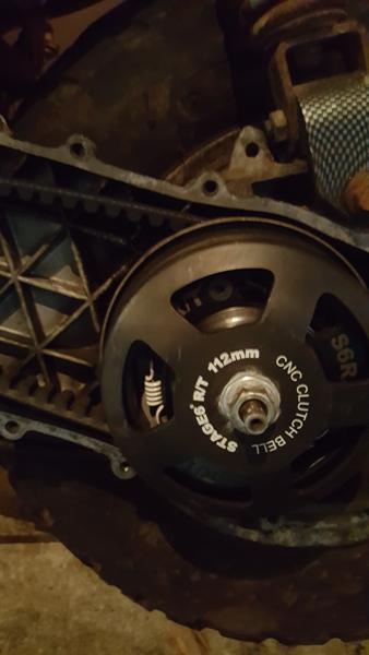

hey SG! har vildt brug for hjælp til justering af kobling og vario.
Kobling Stage6 R/T + klokke
Vario Polini high speed
21mm blue 82 dyse / tændrørs farven er perfekt.
Malossi sport 70cc
også kan jeg vælge mellem GG eller Techno merlin udstødning.
nu til det jeg mangler hjælp til;
Skal jeg vælge GG eller techno?
hvilken tryk fjeder?
hvilke trim fjeder?
hvilke ruller?
har fået at vide med min opsætning / merlin udstødning / burde den gå ca 90-100 km/t efter gps. og løfte sig af sig selv men det gør den ikke.
men den går 82 km/t. efter gps.
jeg syntes den går rigtig godt men får at vide der er mere at hente ved at indstille vario + kobling. Hjælp Hjælp Hjælp

Hvid mallosi trykfjeder "den der følger med til multivar"
De næst strammeste trumfjedre spændt helt ud
Og noget der ligner 4-4,5 g ruller
Ang din topfart kan du ikke sige den burde køre så og så stærkt det kommer an på rulle vægt og gearing

Det er små afstands skiver du kan købe i sæt på f.eks speedline. Der er forskellige tykkelser man så ligger mellem gliderøret på varioen og det yderste blæserhjul for at din rem kan gå helt i bund på varioen og helt i top på remskiverne.
Hvid du ser din rem på dine remskiver sidder din rem ca en cm nede på remskiven det betyder jo du ikke får brugt hele remskiven og dens hældning "groft sagt kan man sige jo længere nede remmen sidder kan det sammenlignes lidt med at starte en gear knallert i 2 gear i stedet for første

jeg er faktisk i tvivl om billede er taget før eller efter jeg pillede vario af. så er faktisk også i tvivl om den går op ligesom din. men umiddelbart tror jeg det ikke.
men forstår ikke hvordan et afstandsstykke vil gøre remmen (længere) er det fordi så kan remmen gå helt i bund på varioen?

Yasuny R.
Vario shimmet.
En enkelt vægtklods i hver koblingsarm. Men så også med de slappeste fjedre.
Herefter prøver du frem med alle rullevægte og ændre dem med 0,5 gram hver gang.
Du skal KUN koncentrere dig omkring optrækket EFTER 20kmt.
GG er noget LORT på 70ccm, sammenlignet med en hvilken som helst rigtig 70ccm potte.

Og jeg gentager lige at du kun skal tænke på optrækket efter 20-30kmt, når du ændre rullerne.

Har du prøvet med 0,5 gram tungere eller lettere ruller?
Har du tjekket om kileremmen er HELT nede ved bøsningen.
