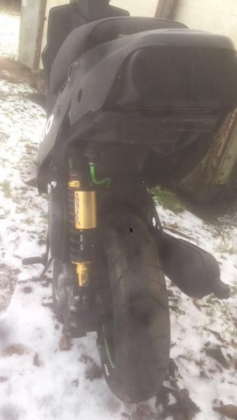

Har en hot 50 som opfører sig mærkeligt:
Kan tændes og køre, når jeg starter køre den, og trækker vildt, men 2 sek efter så sænker den farten helt ned på 10 kmt og giver jeg mere gas så dør den, hvad kan det skyldes?
Jeg har:
Skiftet luftfilter 2 gange
Skiftet dyse fra 94 til 86,82,80
Renset karburator
Opsætningen lyder på:
Opsætning hot 50
Karburator:17,5 (80 dyse)
Kilerem: Stage 6 pro (Helt nyt)
Krumtap:std
6 eger fælge med banebagdæk (Michelin)
Fordæk: duro
Cylinderkit:70cc R Line alu
Topstykke:R Line
Kobling: Malossi fly (helt ny)
Variator: Malossi ( 4,5gr ruller)
Stempel: 70cc r Line
Udstødning: GG (helt ny)
Membran: std Topfart: 90+
