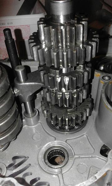

Jeg har IKKE haft selve gearingen ud da jeg skiftede krumtappen, men nænsomt pillet blokken fra hinanden. Har taget billeder men jeg skilte den af, så jeg fik den samlet rigtigt hvis jeg kom i tvivl.

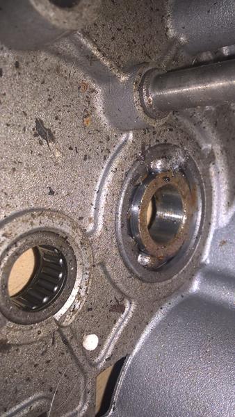

Da jeg skilte den af for og skifte krumtappen, opdagede jeg at der manglede afstandsskiven til geartromlen, samt den trykkuglen til koblingspinden. Det er først efter skiven og kuglen er kommet i at problemet er opstået, så tænker på om tidligere ejer har kørt med et opsætning hvad det ikke skulle være der.

Hvis jeg skubber akslen helt i motoren og har den i gear, så har jeg friløbet når jeg bruger kobling. Trækker jeg akslen helt ud og så uanset, om den er i gear eller ej blokkere den baghjulet.
Kan jeg nøjes med og lægge afstandsskiver, så akslen bliver inde i bund og ik kan komme så langt ud ??.
Er det lejet som sidder den blokdelen, der er komme for langt ind i blokken da jeg samlede motorblokken ??.
Jeg tjekkede den for slør da jeg havde samlet blokken og der var det ik så slemt, for den havde også ca 5mm slør for jeg skilte den af.

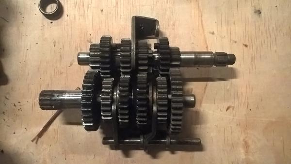

Akslen til fortandhjulet 8mm.
Akslen hvor koblingsnav og kobling sidder på 3mm.

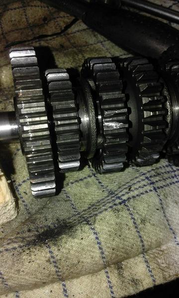

Tandhjulene i gearkassen havde det ik for godt, så ved ik om de kan købes løst eller man skal skiftes det hele.

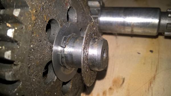

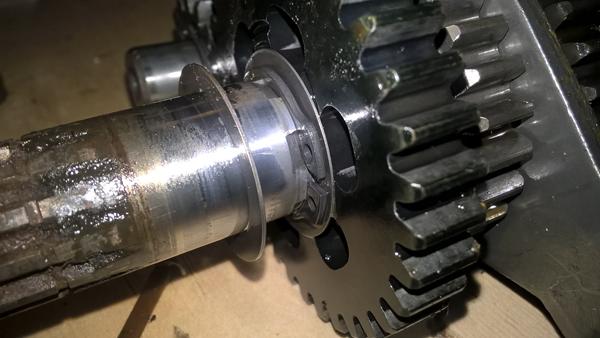

Jeg havde talt på den FORKERTE gearaksel, så der manglede INGEN tandhjul. Jeg har dog mener jeg selv fundet fejlen, for på akslen hvor fortandhjulet sidder på MANGLEDE låseringen mod fortandhjulssiden..
