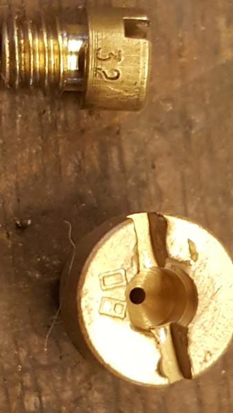

Jeg skal sætte en størrer dyse i min Derbi Senda men er i tvivl hvilken størrelse og hvilken én jeg skal bruge.
Opsætning
Alt standard med pillede begrænsninger
6 Gear
Voca Warrior 50/70 cc udstødning
Som i kan se på billedet så er der 2 dyser men hvilken en af dem skal jeg skifte? Og hvilken størrelse vil i gætte på jeg skal sætte i? og skal jeg købe en bestemt dyse?

Den store er hoveddysen, og du starter altid med en for stor dyse og går nedad til maskinen kører ordenligt, når den er dyset korrekt ind så justerer du på nålen såfremt den ikke kører ordenligt på mellemgassen, og du starter ALTID med nålen i midten.
Når du køber dyser, så køb kvalitets dyser der er kontrol tjek på, de andre kina som der ikke er kontrol tjek på er noget lort.
En dyse 100 kan være en 98 eller en 102, og ja dette er testet, ellers ville jeg ikke sige det.
Held og lykke med indkøringen.
