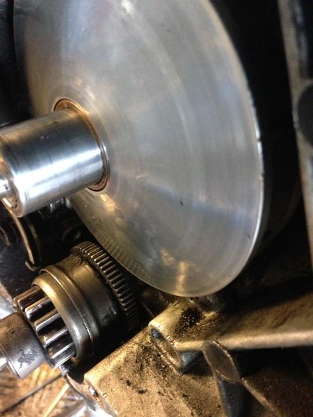

Min vespa begynder at køre når jeg elstarter og den går ud når man bremser
Har lige haft koblingen for troede det var klokken der var for lille men nej den passer, tryk fjederen er hvid og ved ikke om den har noget at sige

Det kan nemlig være din rem, som ligger alt for højt på vario.

Det siger vel sig selv, at den glider derned.
Det er nok din kobling, som den er gal med.
