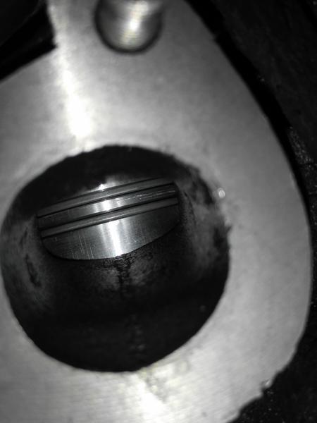

Tag lige udstødningen af og start den uden udstødning.
Tag et billede op i udstødningsporten, så jeg kann se dit stempel.
Det er før set at det er vendt på hovedet.
