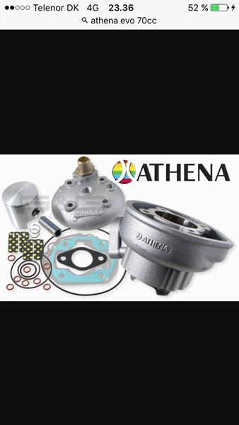

Har du haft mærket på slangerne, om de bliver varme, når du starter din scooter?
Har du målt din squish?
Den er sindsygt vigtig med sådan et kit.
Se min video, hvis du ikke ved hvad det er.
