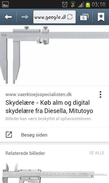

men hvis det har en hele stor skyde læred så mål dig frem.
der er snakke om millimeter mål man ikke kan se med det blå øje,
men det kan ske at det passer på.
beklager billede af fælg ikke skyde lærred

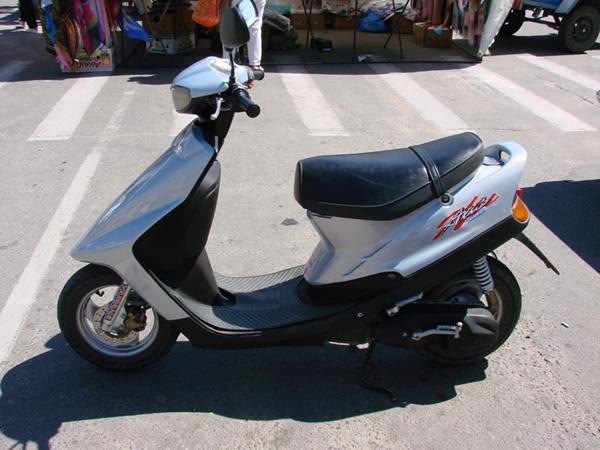

apr 2006
Følger: 18 Følgere: 32 Scootere: 7 Emner: 12 Svar: 335
Sikkerhed sige at bagfælgen fra sonic ikke passer på 100cc motor
Det enste sted jeg har kunne finde en bagfælg til 100ccmotor
er på west-import og de er nede for tiden
Forfælgen passer på axis forgaffel
Tjek min gl 100cc sonic.
http://www.scootergalleri.dk/fotoalbum/tuningprojekter/40922-min_sonic_med_100cc_motor_paa_solgt
Ps der er nogle der siger at en pgo fælg skulle passe men det gør den bestemt ikke den er for stor i hullet til bagaksel og std mina feks sonic er for lille i hullet til bagaksel

Du bliver nok også nød til at skifte baghjuls lejet vis det skal passe sammen

Blokken er og gearingen er magen til den axis 90/100cc motor
du ville købe.
Så samme problem med hensyn til en bagfælg
Ja en udstødning fra kort mina vil passe på, du skal så bare finde en der passer nogenlunde hvad effekt angår
Og ja det kan godt passe det er sådan en du linker til.
Men der var ihvertfald ikke der jeg så på den.
Men du kunne vist også købe cylinderen løst og den passer på den axis motor du ville købe.

sidder længere fremme hvilket gør at den bliver meget høj i røven selvom du bruger en kort støddæmper.
Specielt et problem på jog/sonic
