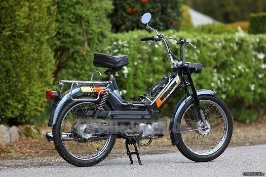

nogle der kender farvekoden på en maxi magen til den på billedet?

Maxi k og p model
Mahogni = Ral 8017 T= original nr 36 ( model k og p )
Candy Red = puch 3052 T = original nr 45 (farve på det amerikanske marked )efter grunder skal
der males med Sølv = Ral 9006 = original nr 90 inden den endelige farve kommer på i tynde lag
til den ønskede farve rammes (puch 3052 T ) http://www.efarvehandel.dk/produkter/86-
autolakspray/9625-special-candy-roed-spray-400ml/
http://www.efarvehandel.dk/produkter/359-klarlak-spray/8890-klarlak-blank-spray-2-komp-
400ml/
Rød = RAL 3002 = original nr 49 ( model k og p )
Grøn = RAL 6005 = original nr 50 ( model k og p )
Emeralg ( Green ) = puch 6069 M = original nr 59 (farve på det amerikanske marked )
Pearl Blue = puch 5064 = original nr 62 (farve på det amerikanske marked )
Pearl Rose = Puch 9052 M = original nr 64 (farve på det amerikanske marked )
Pearl Green = puch 6070 M = original nr 65 (farve på det amerikanske marked )
Metallic Blue = puch 5051 T = original nr 73(farve på det amerikanske marked )
rødbronce = RAL 2002 T eller My 084.30 = Original nr 84 (model KSL ) efter grunder skal der
males med Sølv = Ral 9006 = original nr 90 inden den endelige farve kommer på i tynde lag til
den ønskede farve rammes (Ral 2002T )
http://www.efarvehandel.dk/produkter/86-autolakspray/9627-special-candy-spray-orange-
400ml/ http://www.efarvehandel.dk/produkter/359-klarlak-spray/8890-klarlak-blank-spray-2-
komp-400ml/
Inka Gold = Puch 2056 M = original 89 (farve på det amerikanske marked )
Sølv = Ral 9006 = original nr 90 ( model KL )
Citron Gul =RAL 1012 = Original nr 95 (farvepå det svenske marked år71-74)
Silver Green = Puch 6071 M = Original 96 (farve på det amerikanske marked )
White = Ral 9001 = original nr 98 (farve på det amerikanske marked )
