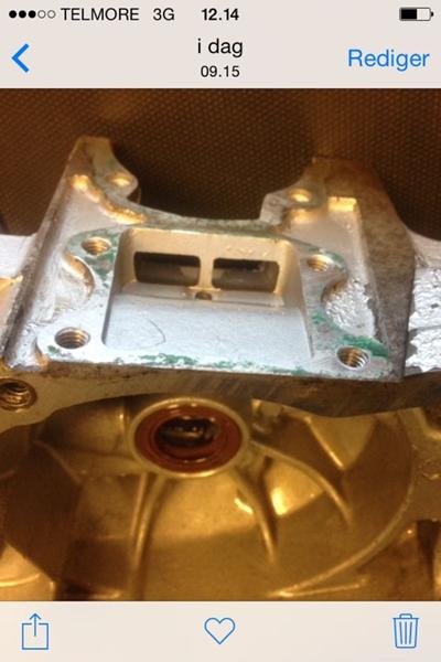

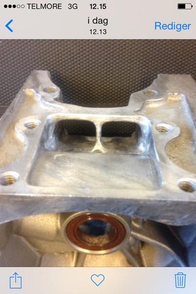

Er igang mad at fræse min indsugning op på mit projekt.. Og er lidt i tvivl om hvor grundig man skal være med at polere indsugningen.
Har det meget at sige med flowet i motoren at indsugningen er spejl blank ???
Tror I man kan mærke det ?? Hvis man ikke har poleret / polerer. På topfart og optræk ??
På forhånd tak.. Folkens !!!

Det er indsugningssiden på karburatoren, altså før gasspjældet.
Og Udstødningsporten..
IKKE andre steder, da det vil have modsat effekt, og kan give ujævn motorgang..
Du må slibe det glat, eller glasblæse det med fin kornstørrelse, men det må IKKE være blankt..

Hvis du har poleret den spejlblank, så gør den lidt mat med noget meget fint sandpapir.. Det må ikke være rug og ridset, men hellere rug end spejlblank..

- Det skal være så glat som muligt, uden det bliver blankt..
