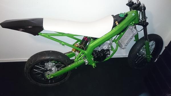

Har sat min kaliber på forhjulet og har udluftet den men den vil ikke bremse det virkede fint for 3 år siden da jeg købte scooteren den har så været skilt ad for og bliver malet, har ikke pillet ved stemplerne og de har ikke fået maling på sig. har kun trykket stemplerne i bund så der var plads til de nye klodser slangen har de skiver den skal ha og der kommer ikke bremse væske ud nogen steder
Hvad gør jeg forkert

Så sidder den måske lidt skævt derinde og går på kanten. Så skal du bare have fingeren ind og holde den lige mens du klemmer i bremsegrebet så stemplet bliver guidet ud igen.
Tænker at der altid skal være noget væske bag stemplet.
Normalt er kaliberen nok lavet så stemplet ikke kan presses længere ind end at det kan komme ud igen.
Men måske er din bremsekaliber lavet sådan at man kan proppe stemplet "for langt ind" så det enten blokerer for at der kan komme væske ind bag og presse det ud, eller så det slipper pakningen/kanten lidt og stemplet ryger ind bag ved og ikke sidder helt lige for længere..
Bare en strøtanke

Men okay vil jeg da prøve syns bare man går helt i stå med den når bremserne ikke virker lort
