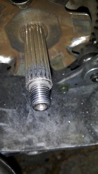

Hej, blæserhjulet har af en eller anden grund ødelagt den del af krumtappen, hvor selve blæserhjulet sidder. Jeg kunne næsten ikke få blæserhjulet af, og det lykkedes mig at vrikke det løs. Jeg skiftede ruller, og satte alt på plads igen, men den vil ikke dreje rundt.
Når jeg tænder motoren, skal jeg gasse, ellers slukker den med det samme, og når jeg gasser op, så larmer motoren rigtig meget, men den kører ikke, med mindre baghjulet er oppe i luften, når den står på støtteben, så drejer hjulet.
Hvad kan jeg gøre for at rette det op igen? det er simpelthen for dyrt for mig at købe en ny krumtap.
Det er en PGO PMX Sport fra 2012

- Jeg tager billeder af min krumtap i morgen.

Bare du sørger for at det er samlet korrekt og spændt godt..

Det er jo både rillerne i blæserhjulet, stjernen og møtrikken der sørger for det ikke kan dreje rundt..
Det der er ikke så slemt den ikke kan holde det fast..

Altså som der står i min første post, så gik min scooter istykker, fordi blæserhjulet blev slebet op. Hvad kunne have været gået galt?
Ser min rem ok ud?

Måske jeg skulle hamre det længere ind, fordi kanterne er ujævne på min krumtap.
