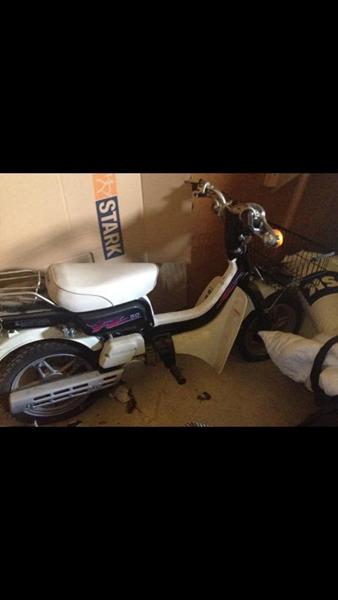

Er der en der kan give mig en "guide" til en Suzuki FZ50?
Jeg har arvet en og jeg har ingen ide om hvad den køre den på
den er i meget god stand da den har stået stille i snart 20 år hvilke måske kan være et problem
Nogen der måske kunne hjælpe mig

Den beholder du vel ellers bor jeg i melby

Skift benzin og kig på tændrør Mulighvis skift
Skift batterier
Og skift olie i motor
Se efter om bremser ikke har sat sig om kabler er ok og lys en god idé at kigge alt efter også dæk vent tilbage når du har gjort det og lave en video så man kan se og høre den hvis du vil

Nye filtre, osv.
Se hvordan motoren ser ud inden i også smøre det ind i olie så den bliver smurt når du engang prøver at starte den.
Rusten kommer nok an på om den har stået indenfor i varme eller udenfor i fugt.
Dæk og slanger er vel også møre men du kan da godt prøve at give dem lidt luft og så den kan stille lidt.

De er mange penge værd i den originale stand så lad være at ændre på den hvis du vil sælge den for gode penge en dag.
