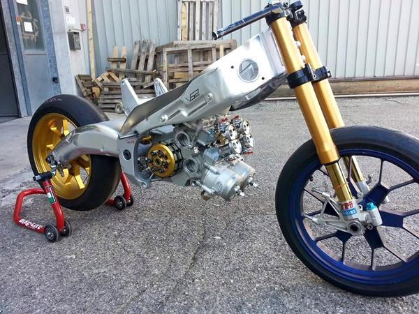

  • #8   21. jul 2015 Pjaaaaat, det skal da være V4 så. smiley
    (Billedet tyvstjålet fra Chris Cey's facebookside. Han ligger satme nogle fede billeder op. De vil det seriøst ovre i Taiwan!) smiley

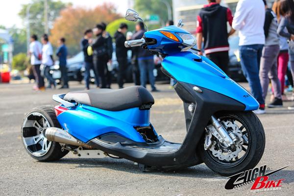

  • #10   21. jul 2015 Dem er der overalt på Chris Cey's facebookside. Vil man det seriøst med sprintere, så findes der også fælge i kulfiber, som jeg har set på hans side. Enhver der interesserer sig for scootere burde følge hans side for inspiration, for han smider konstant billeder op i samme kaliber som dem der ligger bedst bedømt herinde flere år i streg. smiley
    Noget de gør rigtig meget er at trække motoren bagud for at sænke maskinen. Det er fuldkommen tåbeligt hvis man skal over bump, men det er satme ikke noget vi ser her. smiley
    Det er ærgeligt at der er så stor en sprogbarriere, for de laver satme nogle fede ting ovre i asien. smiley
    Det med at trække motoren bagud kommer forresten også fra sprinterverdenen, fordi man så kan undgå at gå på baghjulet og derved hurtigere komme fremad. smiley
