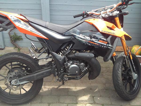

Hey.
Jeg søger på et tidspunkt tun til min trigger. Da mønten ikke er stor, vil jeg i stedet købe brugt.
Min Generic Trigger er fra 2011, men er der udstødninger, cdi og bagpotter der kan bruges fra andre mærker, der stadig passer nøjagtig over på ?
På forhånd tak.
