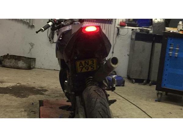

  • #16   5. mar 2015 Der medfølger flange med udstødningen så den passer direkte i std. cyinder, og ved køb af cylinder, følger der som regel også altid en passende flange med.
    Jeg tænker det ville være en god idé, at smutte en tur i bygge markedet og købe en lille rulle Pracilettbånd eller noget andet lignede du kunne bruge som ophæng til potten smiley
    Du kunne jo sætte potten som på det billede jeg har vedhæftet - lave røven om, eller noget i den stil. Det finder du jo ud af når det skal samles.
