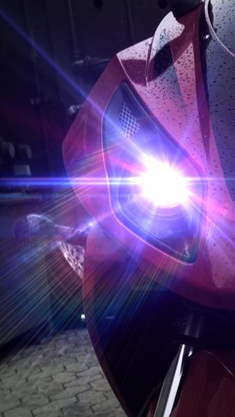

Hej SG.
Jeg har 40km til skole hver dag, landevej hele vejen og vejen er ikke belyst, så jeg er afhængig af scooterens forlygte. Men synes det er ret svagt, selv med langt lys. Det lyser fint op, men det er bare ikke kraftigt nok.Kan man få en kraftigere pære i, så det lyser vejen mere op?

  • #3   20. jan 2015 Er scooteren godkendt med blinklys, så SKAL de virke..
  • #5   20. jan 2015 Føler ikke ligefrem for at slippe af med blinklysene. Er det ikke bare at montere en kraftigere pære? Men ved ikke hvilken det skal være /;
  • #6   20. jan 2015 Den jeg har linket til er en kraftigere pære
  • #8   20. jan 2015 Kig efter noget LED med den fatning der. De bruger ingen strøm i forhold til hvor meget lys de kan leverer. Du kan også købe xenon til din scooter. Det har jeg smidt i min derbi en gang, og det kunne i hvertfald sagtens lyse vejen op.
    Og det ER godkendt, læs følgende:
    http://everlight.dk/1381-ba20d
  • #9   20. jan 2015 TeamYamaha, du er fuld af l**t smiley
    Baghjul, LED er ikke kraftigere end en alm. Glødepærer, når vi snakker den fatning.
    Til TS.. Køb en kvalitets halogen pære, og få din lygte justeret korrekt. Alt andet er dårlige løsninger..
    - Specielt den med blinklysene, og den med xenon..
  • #11   20. jan 2015 Aaarhg Ralle den med xenon er en dårlig løsning passer i den grad ikke det er noget af det bedste lys du overhoved kan få tjek bl.a min Baotian den har xenon og kan da love dig for den kan finde ud af at lyse vejen op smiley her er også lige et billed af min Rieju's xenon lygter det er godt nok 10000K der sider i dog mest for udsende men for satan de lyser vildt op smiley
  • #12   20. jan 2015 Bertil, min bil er født med xenon..
    - Jeg ved godt hvordan xenon lyser.. smiley
  • #13   20. jan 2015 når ok smiley må jeg spørge hvorfor du så mener at det er en dårlig ide at montere xenon når det er en super kraftig og god lyskilde og det ligepræcis er det trådstarter søger smiley ?
  • #14   20. jan 2015 #shotsfired
  • #15   20. jan 2015 Der er såmænd intet i vejen med xenon..
    Så længe det er originalt.
    Xenon har intet at gøre på en scooter. Parabolen er for det første hverken bygget eller godkendt til xenon.
    Det samme gælder uoriginal montering på person biler.
    Det blænder og ligner lort.
    Kommer der en modkørende scooter med xenon monteret, skal jeg ikke kunne love jeg ikke vil køre ham af vejen.
    Og skulle der ske ham noget alvorligt, blev jeg jo bare blændet af hans ulovlige lys, og det endte så med en ulykke..
    Xenon kan smelte lygten, gøre parabolen mat, eller få chromet til at boble.
    Og det, selvom xenon pærere ikke bliver i nærheden af lige så varme som halogen.
    Noget andet er, 4300kelvin (standard på de fleste biler) pærer giver langt mere lys på vejen end f.eks. 10000kelvin pærer gør..
    Det rigtige er, at købe en kvalitetspære med halogen, og så få lygten justeret korrekt. (Hvilket den garanteret ikke er nu).
