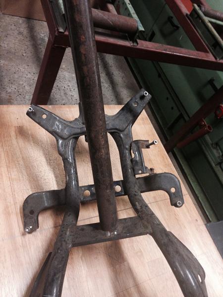

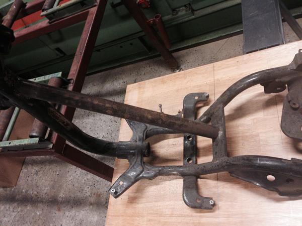

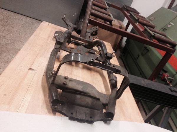

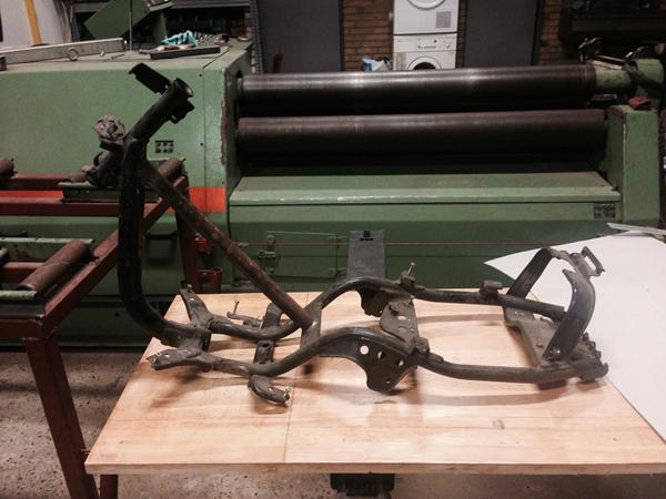

  • #1   29. nov 2014 prøv at tage nogle billeder af dit stel jeg har både en as og fs og ved præcis forskellen og hvis der er skåret i det osv
  • #2   30. nov 2014 Hej Ole, hvad er forskellen på as og fs, og hvad for en er bedst? smiley
  • #3   30. nov 2014 på fs er stelnummeret længere 17 cifre og er svejset på en lille plade og as 13 cifre og er banket ind i stellet fs sædeboksen sidder på nogle små beslag svejst på stellet og så er der også beslag svejst på til vakum pumpen hvor as ens vakum pumpe sidder skruet på sæde boksen
    jeg tror det var forskellen ad de to stel
    og så spørger du om hvad for en der er bedst , jeg synes de er lige gode ,
    fs er måske lidt smartere med lyskontakter/knapper , hvidt speedometer , det helt smalle batteri . fs har fra ny 2,4 hk as har fra ny 1,2 hk pga. neddrosling s forskel
    fs er kun lavet i 30 er , as er laver i både 30 og 45 er
    fs var mørke blå metalic as var blank sort smiley

  • #9   4. dec 2014 Tak Ole, Syntes bare at de kontakter til fs, Ikke er til at få fat i smiley
  • #10   4. dec 2014 nej det kan være svært hvis man skal starte fra o af og byg en op de to jog as/fs jeg f.eks. har jeg købt som vrag men hvor intet manglede og så byggede dem op nu så jeg lige den anden dag at man kan købe olie beholderen den har også været meget efterspurt men mange skruer bare as stumper på fs og omvendt de passer jo næsten evt med lidt tilpasning sæde boxen er også svær at skaffe til fs men man kan bruge den fra as med lidt tilpasning det er der mange der gør
