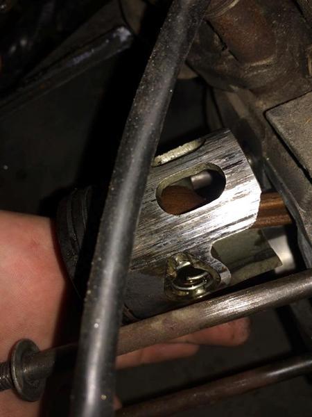

Er stemple helt færdigt??
Pgo hot 50

Har du puttet sand i benzinen eller kørt uden olie ?

Pøj pøj med ny cylinder.
Den gør det samme, da du jo ikke har fundet fejlen.

Endnu en grund til selv at blande

Ellers tyder det på for lidt eller ingen olie..
For lille dyse.
Utæt motor.
Eller forkert indstilling af nål eller blandingsskrue.
Dog er noget af skaden temmelig sikkert sket da den skød tændrøret ud.
