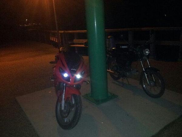

  • #8   5. nov 2014 og sådan ser det ud påmonteret smiley
  • #9   6. nov 2014 Lad være med at købe Xenon 8000K.
    Lyset er for blåligt og det giver ikke ret godt lys i forhold til 4300K.
    Når du alligevel vælger Xenon, som jo er ulovligt, så gå efter noget der ikke skriger langt væk af at det er Xenon.
    Xenon bør man køber til MC og scooter for at få mere/bedre lys.
    Ikke for at få blåligt lys.
