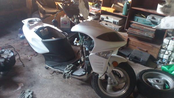

  • #31   22. jul 2014 Som blev solgt sammen med sådan en her stealth, og INGEN af dem kunne køre.
    ALLE har kunne køre da de blev indkøbt (udover den røde, som havde fået vand i tanken) og med tiden så gad de bare ikke og starte mere, om der blev rodet med ventiler eller andet pis.
    Den hvide er skildt ad, fordi at hele ledningsnettet er IRRET, så den stod til og være ubrugelig.
    Alle 3 maskiner blev afhentet for kun 800 kr.
    Den røde kostede 1000 + transport derind.
    Den hvide kostede 3500, købt af min fars formand.
    Den anden vide fra t-hansen (den stealth) blev købt for 2500.
    INGEN af dem kørte til sidst, uanset hvad der blev gjort. Det er billige lorte maskiner, så er det sagt.
