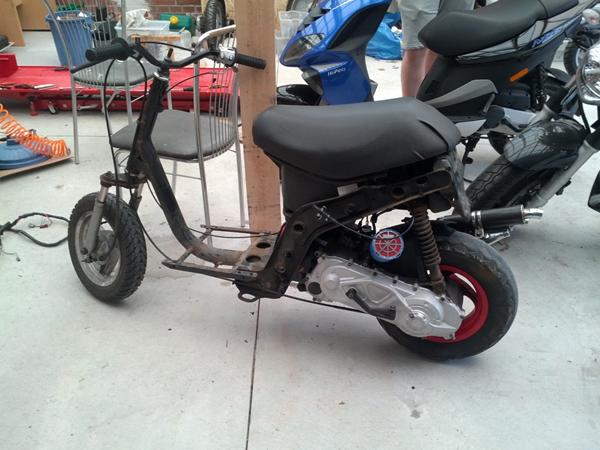

Jeg har en gammel Zip fra 98 med en helt kvæstet motor..
Motoren der sidder på en "old zip" er en kort hiper2 motor, men hvad er forskellen på en kort hiper, og en lang ? Hvilke scootere køre med lang / kort og er der overhovedet noget problem inat smide en lang hiper på, i forhold til en kort ??
Håber der sidder nogle kloge hoveder der ude, som ken hjælpe lidt..

Det er som sagt rem kickstarterskjold som er forskel. Og så længen
dec 2003
Følger: 9 Følgere: 21 Scootere: 13 Emner: 74 Svar: 934
Regn med noget højere topfart, Zip baghjulet er meget lille og dermed lavere slut gearing
Støddæmperen er monteret lidt længere bagude på den lange blok, så den kommer til at stå i en lidt skarpere vinkel på et Zip stel. Jeg vred den bare på plads, det fungere fint nok.

Ingen problemer der
