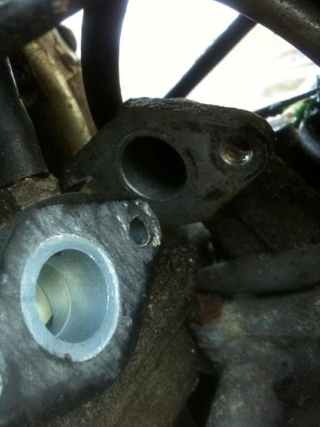

Det er mig en gåde at den køre så stærkt med std cyl, altså en 2 port , kombineret alu og jern cyl , der findes vist 2p jern cyl der køre stærkt men ved ikke hvor de sælges.

Kan det måske være studsen der er blevet boret op, vil det give en 10 km/t på toppen?
Hvordan kan jeg se om der er for stor karburator på eller for stor dyse?
Købte bare det der sæt i thansen de kalder for cylinder-kit til 700, hvor man får stempel med også, det var alt originalt, men allerede ved halv speeder køre den 40 km/t, alt i motoren burde være originalt nu, topstykket var heller ikke slebet eller noget

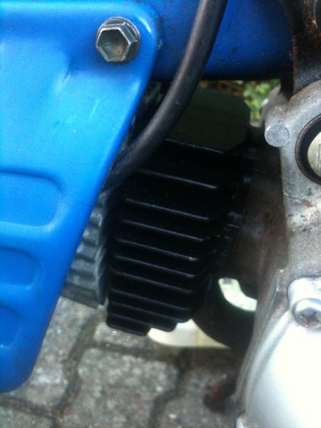

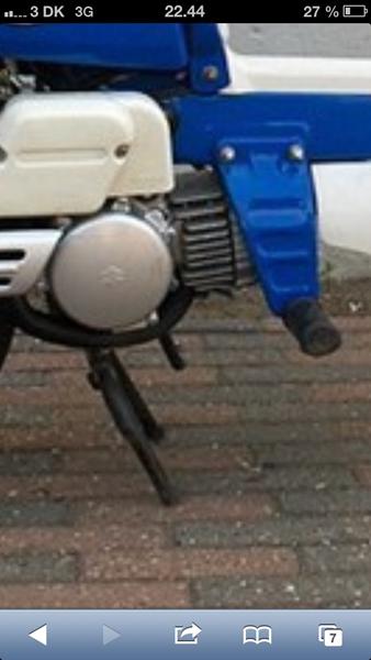

Prøv lige at smide et billede op af din cyl,

Cylinderen er på kværnen, kan ik lige tage den af så nemt, men den har kun 2 kanaler udover den ene til udstødningen, hvor den gamle havde 3, men den køre som om der slet ik er skiftet noget

Bare billede af cyl der sidder på.

Karburatoren måler 14-15 mm og det gør studsen også på den del hvor den går på karburatoren, jeg ved ik om den har en begrænser inden i et sted hvor den måler de 9 mm som den skal.

Ja min er den du viser først med 2 kanaler og en til som er til udstødningen, du nævner at man ik tæller den med, så uden den er der kun 2 kanaler, og den måler også kun 40.96

Din er lakeret sort, og lavet jern, og vil ruste med tiden.
Studsen er helt ubegrænset, og karbu er måske 14mm du skal have en 9mm studs så er den måske nede på noget lovlig hastighed.

Så må jeg skaffe mig en standard karburator, eller studs, eller begge dele.

Det er fordi at det ikke kommer an på en cyl har 2 eller tre porte der er hvor de er placeret i cyl det kommer an på, og i din cyl er de placeret samme sted som i 3 port, derved ingen begrænsning

Ja studens hul vil bare være mindre, std er det jo også 9 og 12mm
Og jo du kan da købe en brugt, men muligvis er du under de 40 med den lille studs.
Og det er ikke ren alu std det er foringen der er jern og det er så indstøbt i alu,
