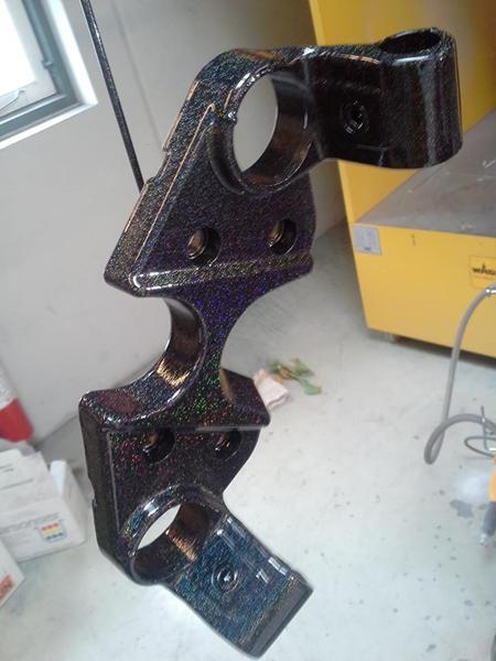

  • #38   6. jul 2014 Lige noget jeg malede for en veninde for ikke så lang tid siden smiley
  • #39   7. jul 2014 Det er satme pænt Juhl, Hvad er det til? / Hvad bruges den ting der til? smiley
  • #40   7. jul 2014 Det er satme heller ikke nemt at male smiley
    Det er en top forgaffelbro/styrholder til en Suzuki Gsx750F smiley

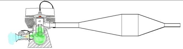

    Motoren, som her er af typen to-takter, virker ved at et stempel bevæger sig op og ned og fordi det er forbundet til krumtappen ved hjælp af pejlstangen (søg billeder på google for at se) omdannes denne op-og-ned bevægelse til en cirkulær bevægelse der kan geares op og ned og overføres gennem transmissionen og videre ud til hjulet, hvor man stadig ønsker en cirkulær bevægelse. smiley
    Når stemplet bevæger sig op kommer der et undertryk på undersiden af motoren og luft er nu engang sådan at det bevæger sig fra højt tryk til lavt tryk. Derfor vil den atmosfæriske luft bevæge sig gennem luftfilteret og hen til karburatoren, hvor benzin tilføres luften og videre til krumtapshuset på undersiden af stemplet. Benzinen skal tilføres i det korrekte blandingsforhold da der vægtmæssigt skal ca. 14,7 gange så meget luft som benzin til for at der er det korrekte antal ilt atomer til C og H atomerne til at vi kan få en fuldstendig forbrænding. Oftest vil vi dog gerne have den mere fed og vi ender med et blandingsforhold mellem 11 og 13, blandt andet fordi to-taktere er udsatte for overophedning og dårlig smøring, men også fordi en karburator er et kompromis der ikke er specielt dygtigt til at få blandingen korrekt under alle kørselsforhold.
    I benzinen tilfører man i en to-takts motor olie således at dette sammen med benzinen kan komme ned til de bevægelige dele (Stempel og krumtap) hvor der er nogle kontaktflader samt nogle lejer der skal smøres. Rulningslejer kan oftest godt klare metal-metal kontakt, men deres levetid øges betydeligt når de smøres så derfor er det vigtigt. Det der dog ikke kan klare kontakt er hvor stempelringene møder cylindren. Her bevæger en, to eller tre metalringe sig med op til 20-25 meter i sekundet mod cylindervæggen, hvor vi for at undgå kontakt skal sørge for at der er et fint lag olie som det glider mod.
    Olien bliver tyndere når den varmes op og kan miste sin smøreevne og her kommer ordet "Varmesætning" som er når der kommer metal-metal kontakt mellem stempelringene og cylindren, hvor stempelringene ligesom en ostehøvl vil få fat i ujævnheder og trække spåner/støv/strimler af metallet i cylindervæggen således at motoren sætter sig fast. I så fald skal cylinder og stempel ofte skiftes, omend milde skalder kan udbedres. Årsagerne hertil er oftest for lidt olie i benzinen, for høje omdrejninger, for varm motor som følge af tuning eller for lidt benzin tilført som er hvad vi kalder en mager blanding (fordi benzinen er medium for olien men også fordi benzinens fordampningsenergi og specifikke varmekapacitet gør at den virker kølende). smiley
    Nå, tilbage til det mekaniske med virkemåden. Luften er blevet tilsat benzin og er på grund af trykforskellen mellem krumtapshus og atmosfærisk luft nu endt i krumtapshuset og stemplet er nær sin top i cylindren. I topstykket, som er den del der sidder for enden af cylindren, forrest på motoren, sidder et tændrør og dette antænder nu benzinblandingen som brænder, varmer op og udvider sig og dermed skubber stemplet nedad. Nu kommer der højere tryk i krumtapshuset og dette er hvad vi kalder forkomprimering.
    Når stemplet når ca. halvvejs ned i sin vej i cylindren blotlægges udstødningsporten, som er et hul i cylindren der fører ud i udstødningsrøret. Den varme afbrændte benzinblanding er ved højt tryk og bevæger sig derfor ud mod udstødningsrøret og forlader (næsten alt sammen) cylindren, hvor trykket derfor falder.
    Når stemplet når lidt længere ned i cylindren blotlægges skyllekanalerne. Dette er kanaler der går fra krumtapshuset og op på oversiden af stemplet og da vores benzinblanding fra før er forkomprimeret vil den presse sig op i cylindren og stemplet begynder nu at bevæge sig opad og aller først dækker skyllekanalerne og derefter udstødningsporten inden benzinblandingen komprimeres ved at blive presset op i det lille mellemrum mellem stempel og topstykke. Fordi det komprimeres ligger molekylerne nu meget tættere på hinanden og temperaturen er også steget, hvilket gør at en gnist fra tændrøret er nok til at antænde det, så det kan presse stemplet nedad igen og udstødningsgasserne kan få lov at forlade motoren ved hjælp af udstødningen. smiley
    Fejlkilder her er altså at benzinblandingen er korrekt, at det hele er tæt så luften følger den beskrevne vej og ikke suges ind og forlader motoren tilfældige steder ved samlinger samt at den kommer op i cylindren og bliver komprimeret korrekt og at den bliver antændt af gnisten. smiley
    Der er nogle detaljer som kunne forklares dybere, men det må blive et andet tidspunkt for nu vil jeg hurtigt snakke om tuning.
    Tuning er et engelsk ord der betyder indstilling og dette skal forsås som at man får den til at virke bedre ved et snævert bånd af omdrejninger. Dette kaldes effektbåndet.
    Tuning af en to-takter går ud på at udnytte et par af lufts karakteristika.
    Først og fremmest vejer luft jo noget, hvilket gør at der bruges kræfter på at få luften op og ned i fart, ligesom hvis man skal trække noget tungt. Derudover har luften en hastighed når det så er kommet i gang. Dette giver noget forsinkelse og gør at man skal tilpasse åbningstidspunktet af udstødningsporten og skyllekanalerne til det ønskede omdrejningstal. Dette kan beregnes.
    Det næste er at luft kan være medium for trykbølger, som har en endelig hastighed (lydens hastighed), der er bestemt af temperatur, luftart og paradoksalt nok også tryk. Disse trykbølger bevæger sig frem og tilbage langs med indsugningen og udstødningen, hvor luftens vej kan beskrives som et rør med svingende diameter. Det vi vil med disse trykbølger er at få overtryk nogle steder og undertryk andre steder for at få så meget som muligt frisk luft ind i forbrændingskammeret. Vi udnytter at luft når det rammer en åbning sender en trykbølge med modsat fortegn modsatte vej og at den når den rammer en mur sender en med samme fortegn tilbage igen. Altså når en trykbølge af overtryk møder en åben ende af et rør sender den en negativ trykbølge tilbage. smiley
    Tricket er så at trykbølgen bevæger sig med en bestemt hastighed, så derfor skal vi afstemme afstanden fra motoren til en åbning til at trykbølgen ankommer på det korrekte tidspunkt. Det giver en kæmpemæssig effektforøgelse når denne effekt bruges i udformningen af udstødningsrør til to-taktere til hvad vi kalder et ekspansionskammer. smiley
    Vi kan beregne på alt det her med tuning af to-taktere, men heldigvis behøver vi det ikke, for der kan købes dele der i forvejen er udformet således at de giver høj effekt ved et bestemt omdrejningstal. Disse kaldes tun-dele og kræver oftest ikke meget andet end at man kan finde ud af at skrue bolte af og på og at man kan justere benzinblandingen bagefter. smiley
    Det vigtige her er dog at man får fat i en udstødning og cylinder der er tunet til samme omdrejningstal. smiley
    Udskiftning af motordele giver gerne højere omdrejninger, hvilket betyder højere fart, men vil man virkelig udnytte den ekstra effekt til højere fart skal man også øge udvekslingen. Dette gøres oftest ved at ændre på forholdet mellem tænder på tandhjulene på motoren og hjulet hvor kæden sætter på. Et større på motoren og/eller mindre på baghjulet giver større udveksling, hvilket giver højere hastighed, men desværre lidt færre kræfter på baghjulet. smiley
    Gode, informative bøger og sider er
    Heynes værkstedsmanualer, Two Stroke Tuner's Handbook og scootergrisen.dk. Sidstnævnte har dog mest med 4-takts scootere, men stadig en genial side.
