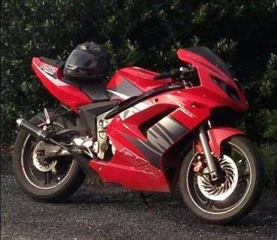

Jeg var idag ude og hente min Rieju RS 2, som kørte skide godt til at starte med.
Efter jeg betalte ham, skulle den køres hjem til København (100km'er tur :D), så det fik jeg min gode ven Bertil til, da jeg ikke er super erfaren med tunede knallerter, da jeg foretrækker at køre lovligt.
På vejen hjem stoppede min ven, Bertil for at tanke.
Han fyldte for 80 kroner benzin på (ca 7 liter) og kørte videre.
Ham fyren jeg købte den af havde fortalt os at for hver liter benzin vi fyldte på skulle vi hælde 20ml totaktsolie i tanken, men det havde min ven glemt, da hans egen Rieju havde olietank.
På vejen hjem stoppede hans knallert pludselig, og kunne ikke få den igang på hverken elstart, eller træk-start.
Jeg kørte ud til ham med min far, og tog noget totaktsolie med og blandede ca 120ml i tanken, og så om det gjorde det bedre.
Det virkede ikke.
El starteren siger en frisk lyd, men starter ikke knallerten
Hvis man prøver at trække den igang, kører stemplet, men den lyder meget træt, og stopper med at sige lyde når man stopper med at trække den.
Hvad kan det være?
Jeg har lige købt den idag.
På forhånd tak.

Jeg skal lige sige at jeg kan høre stemplet bevæge sig når man prøver at trække den igang.
Men KP du virker rimeligt skrap til Rieju, kan du ikke sætte mig igennem hvordan man får cylinderen af?
jun 2008
apr 2014
Følger: 5 Følgere: 5 Scootere: 1 Emner: 6 Svar: 22
Jeg tager hen med min ven imorgen og prøver at tage cylinderen ud, tager nogle billeder og poster.
Du skulle vel ikke vide hvor man kan skaffe en ny der virker billigt, vel?

Han blev kørt ind i hahahaha.
Og nej, på hans Rieju var der olietank, men ikke på den her.
Han regnede med at de havde olie i olietanken og jeg glemte at fortælle ham at den ikke havde olietank, så det er lidt min skyld.
Men 650 er ikke alt for slemt
Især ikke når den allerede er kommet
