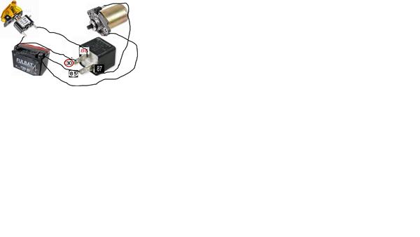

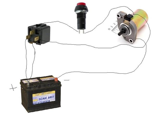

Vil det her komme til at virke? hvis ikke hvad skal så ændres? Nogle mangler?

Du kører også plus direkte over på startrelæet, og direkte fra samme klemme over på startmotor. Det er også noget lort.
Og så mangler du jo også en generator kreds, så der kan komme saft på batteriet igen.

For det du har tegnet, er et eller andet standard bil skillerelæ, krydret med en T-Hansen kontakt. En starter fra nok en plænetraktor og så et 12V bådbatteri.

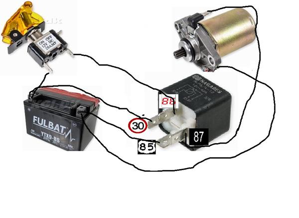

på dit relæ står der 4 tal i bunden ved hvert ben der står 30 86 85 87
plus fra batteri skal til 30 og der skal en tyk ledning til
så skal der en tyk ledning fra plus fra el starteren til 87
så skal der en minus til 85
så kommer vi til kontakten der skal der gå en plus fra batteri til kontaktens ene ben og det andet ben skal til 86 så relæ
så skal der være en minus fra batteri til motoren og det er det
