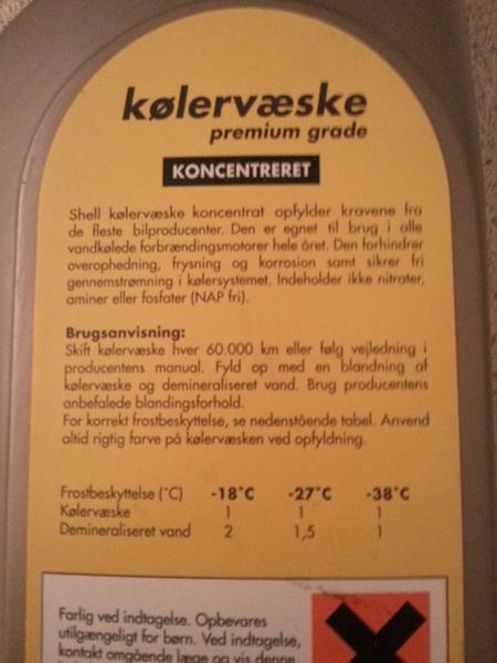

jeg har jo en cpi gtr som er vandkølet så tænkte på om man skal bruge kølevæske og destilleret vand eller må man godt kun bruge kølevæske da jeg kun har kølevæske hjemme lige nu.
hvis man skal bruge destilleret vand og kølevæske er det så kølevæske og destilleret vand i eller er det omvendt

1 del kølervæske til 2 dele vand.
Så køler det bedre, og jeg tvivler på du kommer til at køre i -38 grader

Vi får sq aldrig -38 grader.
Vand køler bedre end ren kølervæske.
Brug 1 del kølervæske til 2 dele vand.
- Så er du sikret til -18 grader.

så 1 del kølervæske og 2 del vand er det rigtigt eller forkert
