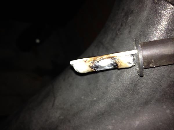

Jaa, havde lige sat xenon på stalkeren, så da jeg havde kørt i 15min cirka så det sådan her ud..

Hvilket kit brugte du?
Stalkerlygten er da ikke ret stor vel?
Altså luftmæssigt inde i.

Det nytter ikke at bygge hverken blæser eller andet i.. Når lygten ikke er bygget til så kraftige pærer, så holder de ikke til det uanset hvad.. og hvad tror du der sker hvis du fjerner en del af lygteparabolen, for at sætte blæser i ? lygteparabolen er det der sørger for lyset kommer ud til vejen, og fjerner du en del af den, vil du gøre lyset svagere
Og hvis du gør lyset svagere, nytter det jo ikke at sætte kraftigere pærer i, for det får du jo så ikke mere lys af
Køb du hellere en forlygtepærer i høj kvalitet

Så er problemet løst.
6000K giver mindre lyd end 4300K.
Så kan du få fat i en 25watt 4300K, så skulle du gerne have næsten samme mængde lys uden at brænde din lygte af.
Ellers så skift lygten til den Storm lygte der snakkes om og køb en H4 Xenon 35watt 4300K Xenon pære.

Han mangler kun pæren nu.
Hvis du vælger en Storm parabol, så er den lavet til 50/60watt og bør derfor nemt kunne tåle 35watt.
