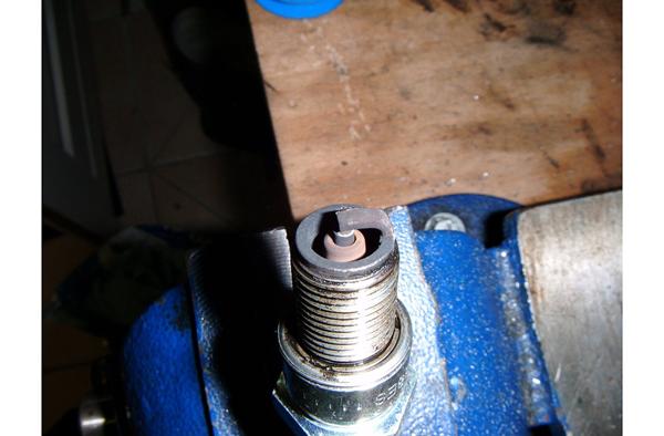

  • #11   19. okt 2013 altså synes dyse 90 er lavt iforhold til opsætningen. Men vil du ikke give mig ret i at tændrøret ser ret godkendt ud ? smiley
  • #12   19. okt 2013 Nareeee... den er lidt for lys smiley Èn eller 2 nr op i dysse smiley
  • #13   19. okt 2013 Du genial Formand smiley mange tak skal du have for din tålmodighed smiley
  • #14   19. okt 2013 Sådan skal den gerne se ud smiley

  • #15   19. okt 2013 det ligner noget der ikke bliver meget bedre smiley
  • #16   19. okt 2013 Mange tak... det er fra min Senda smiley

    Hvis du med samme indstilling lader den stå 1-2 minutter i tomgang, slukker og så tjekker tændrøret, er det så tilsodet og sort?

    Hvis du med samme indstilling lader den stå 1-2 minutter i tomgang, slukker og så tjekker tændrøret, er det så tilsodet og sort? tændrøret så sådan ud efter jeg havde kørt 5km med luftskruen 1½ omgang ude og dyse 90. Hvis det altså er det du mener. Men kan godt lige prøve at rense mit tændrør igen og se hvad der sker efter 2 min. tomgang smiley

    Man bruger IKKE tændrørets farve til at teste luftskruens indstilling.

    Mads, det med to minutters tomgang er en god test for at se om den går for fed i tomgang. Hvis du ikke giver gas, kun tomgang, og så piller tændrøret ud vil du kunne se om den er belagt med "sort pulver" - så går den meget for fed. PHBG'erne er dog ret godt opsat til tunede 2-taktere fra fabrikken af, ofte kan man kun nøjes med at justere hoveddyse og nål. På min Typhoon har jeg dog skiftet nål, gasspjældt og tomgangsdyse - så igen, det kan svinge meget.
