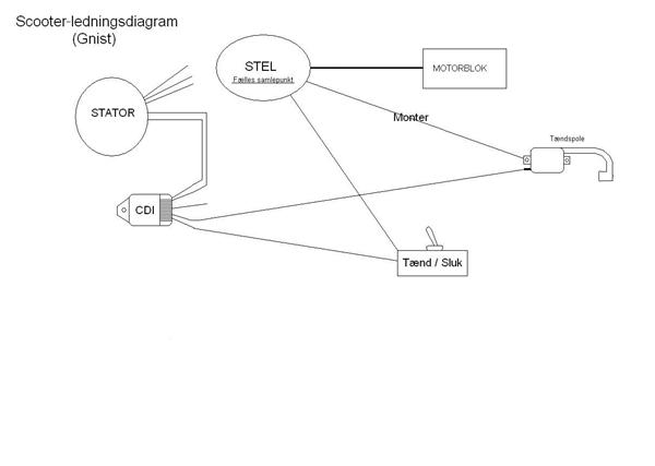

Hvad skal man gør hvis man vil køre uden ledningsnet på en tunet scooter?
Og hvordan gør man med ledninger osv osv

Og så Skal der faktisk en ledning på fra hver af tingene på stel altså en ledning på stel fra CDI og Tændspole og en fra motorblok til stel for lige og være sikker ikke
Følger: 20 Følgere: 50 Scootere: 19 Emner: 163 Svar: 398
Følger: 25 Følgere: 24 Scootere: 1 Emner: 1 Svar: 182
CDI --- ON/OFF --- STEL
