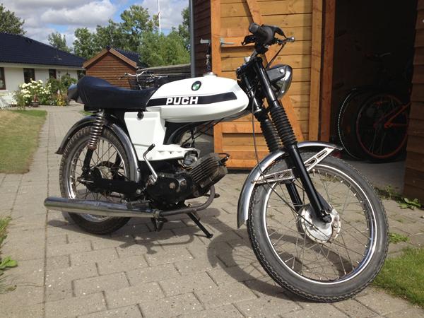

Men hvad fanden er dit problem Lasse? Nu har du generet mig op til flere gange her på scootergalleri, og nu er jeg godt træt af det. Så nu har du fundet på at stemme lav stemme på samtlige af mine knallerter og scooter, uden nogen somhelst grund. Og så har du lige smidt mig på filter bagefter.. ? Hvorfor fanden kan du som voksen mand, ikke lade en 14 årig knægt være i fred? Tag dig dog lige sammen... Og hvis det er pga. misundelse på mine knallerter, må du vel bare spare op og købe nogle pænere selv.. Altså come on mand.
Sorry for det Chris, men syntes lige jeg ville konfrontere ham med det. Og fin monza du har dig der:)
