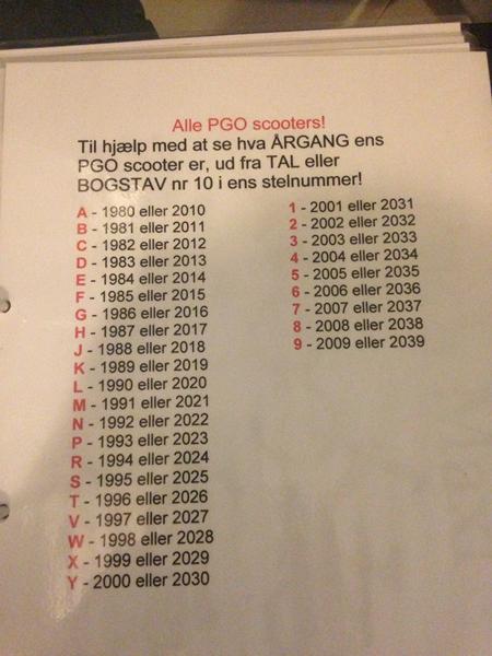

stelnummeret er det nummer der på på stellet nede på skoldet foran dine ben. der sidder en lille plastik del du skal pille af (bare rive til
mar 2012
Følger: 7 Følgere: 6 Scootere: 7 Emner: 42 Svar: 772
jul 2013
Følger: 2 Følgere: 2 Emner: 5 Svar: 39
Jeg skriver lige det hele:
? RFVPSPSPDW1003613 ?
jul 2013
jul 2013
RFVPSPSPDW1003613

w = ?

Okay seriøst. Rasser, begrund dit svar?

Kan sende et billede, hvis det hjælper?
sep 2009
Følger: 53 Følgere: 87 Scootere: 102 Emner: 12 Svar: 314
Årgang på stel nr på PGO
Så kommer det frem

I har forskellige meninger jo
