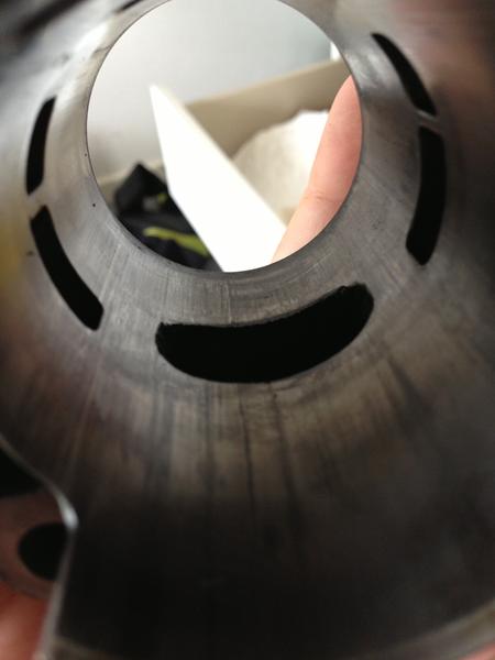

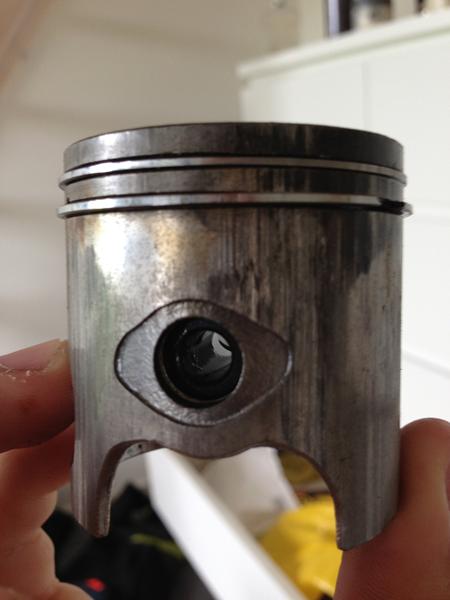

Hej. Min jog r opføre sig meget mærkeligt og kan ikke selv finde fejlen. Den starter på første hug og den køre helt fint de første 200 meter, derefter bliver den meget ustabil og er tæt på at gå ud flere gange, men jeg kan holde den kørene ved at slippe gassen og give den stille og roligt gas igen. Når jeg så har kørt ca. 1 km går den helt ud og vil slet ikke starte, den vil ikke engang hoste lidt. Pluds at så ryger det ud fra udstødningen og cylinder med sort røg der stinker brandt (efter den er gået ud)
Den mangler ikke benzin eller olie og har prøvet at skifte tændrør
