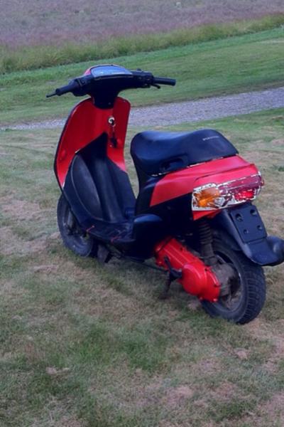

Piaggio Zip gl, forskel på 30 og 45 {{forumTopicSubject}}
Hvad er forskellen på denne maskine da jeg ikke ved om min er en 30'er eller 45? -

smid et billede ind, så skal jeg sige hvad den er.

har taget nogle gode billeder af min her, det er en 97'er 30'er.
Var MEGET i tvivl om det var en 45'er pga. alder og stand, MEN:
stelnummer starter med ZAPC06000
Det betyder det er en 30'er, tjek din sædekasse for klistermærke, i min står der "stelnummer - DK - 30KM/H"
Dine fælge (3eger) og forlygten (4kantet model) antyder godtnok det er en 45'er du har fået fingrene i

et godt eksempel på en 45 zip,
Anderledes fælge
Formen på blinkene
"indsugningen" i frontskjoldet
Forlygtens design
