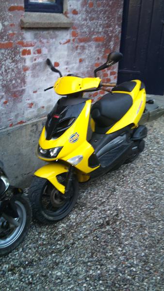

Hej alle jeg har denne Aprilia som jeg ikke kan finde ud af at lave da den er med indsprøjtning.
Så er mit spørgsmål kan jeg sætte en anden motor over på ? Eks en Pgo dr Big og hvad skal jeg være opmærksom på ?
Håber på i kan hjælpe mig lidt

En anden mulighed kunne være at skaffe en Suzuki motor, evt fra en Katana, og sætte den på, sammen med et ledningsnet fra en SR50 2000 model, den kører også med Morini motor.

Minarelli motoren har ophænget i toppen af blokken, Morini har i bunden, og der skal så stadigt laves ledningsnet, du kan ikke genbruge ret meget af det orginale fra Ditech udgaven.

Motoren passer direkte på stellet.

SR50 Ledningsnet = måske 200-300 kr.
800 kr for og få en fin sr50 ditech ud på vejene igen, som så ikke er en ditech når motoren skiftes ud
Hvad er maskien så værd bagefter? 3500? 4000? 4500? Afhængig af stand og hvad der virker selvfølgelig.
Hvad kan han få for den nu? 1500? 2000? Er de 800 kr så en god investering? YEPS.

Under 90 psi så begynder der er være problemer, men en no start så skal man under 70 mindes jeg.
Du har prøvet med et helt nyt tændrør, selvom den gnister ?
