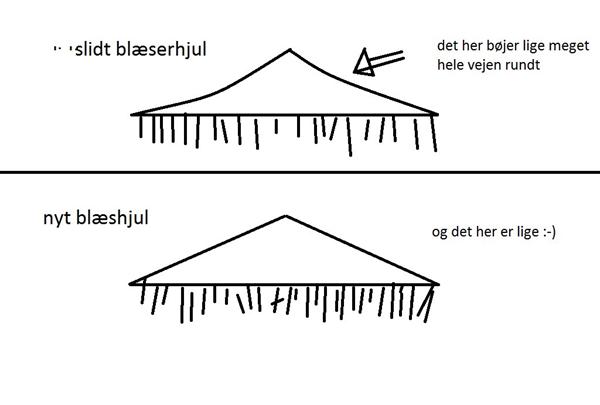

  • #32   18. apr 2013 hey hvis i ikke har fundet ud af det kan det være blæserhjulet smiley
    min vens blæser hjul var ujævn så smed vi et nyt på også træk den bare dejlig smiley
  • #33   18. apr 2013 Jeg har lidt svært ved at se, hvordan det kan være blæserhjulet. smiley

  • #34   18. apr 2013 laver lige en tegning i paint så du kan se hvad jeg mener smiley
  • #35   18. apr 2013 I stedet, så find billeder på Scootergrisen.dk og sæt ring om, hvad du snakker om. smiley
  • #36   18. apr 2013 sådan smiley
  • #37   18. apr 2013 Nååååårh, du tænker på remskiven. smiley
    Det er jo godt at vide at du taler om en scooter, hvor køleribberne sidder på bagsiden af remskiven og ikke som min og så mange andre, hvor blæserhjulet er en plasticskive med køleribber på, som sidder mellem bolt og remskive. smiley
    Men jo, en slidt remskive kan sagtens give problemer, ligemeget hvilken af de fire remskiver der er problemer med. smiley
    Remskiverne slides ligesom rem og ruller af den store friktion når remskiverne på grund af ruller og trykfjeder presser på hver sin side af remmen (remskiver kan godt nå over 1-200 grader) og metallet så lige så stille bliver blødere og slides af så der kommer indhak. smiley
    Disse indhak i remskiverne kommer dér hvor man kører mest med samme hastighed og hvor der presses hårdest mod remmen (på grund af fjederkraften og centrifugalkraften) og der derfor er mest friktion og varmetab. smiley
    Da der stort set ikke presses sammen om remmen ved tomgang og da man sjældent holder i tomgang særlig længe af gangen er det dog meget usandsynligt at der er store indhak nederst på remskiven. Det er dog stadig en mulighed. smiley
  • #38   18. apr 2013 Du kan her: http://scootergrisen.dk/scooterhjemmeside/transmission_forresteremskiver.php se billeder af remskiver som dem du har, hvor blæserhjulet er integreret i, men også den type som jeg troede du mente, hvor blæserhjul og remskive er to seperate enheder. smiley
  • #39   18. apr 2013 det er ikke remskiver ved godt hvad remskiver smiley
    blæser = (link fjernet)
  • #40   18. apr 2013 De skiver der rører remmen kaldes alle remskiver. Både den du linker til, den der i daglig tale kaldes variatoren og de to remskiver ved koblingen, som kaldes bagerste remskiver. smiley
    Den remskive du har dér har blot integreret blæserhjul.
  • #41   18. apr 2013 Baddi, fat dog for fanden at han ikke snakker om remskiver, haha! smiley
  • #42   18. apr 2013 Min fik et mærkelig opstart da jeg fik et andet blæsehjul (ELLER REMSKIVE!-.-) på efter jeg smadret den anden... Så gik den af lort til da jeg fik den på smiley Det ikke en ny, og den har mest kørt std.. Dvs. man kan se den rille ved std kørsel! ..Kan det være derfor?
  • #43   18. apr 2013 Den han har tegnet og den han har linket til kaldes begge remskiver. Det er en konveks skive, hvorpå remmen kører på. Det er en remskive med køleribber på bagsiden. smiley
