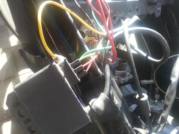

heey drenge og piger er ny i am6 motor og har et problem med de 4 ledninger der skal gå til cdi kan godt sætte de 3 til men det kan være i kan hjælpe mig lidt
kat på forhånd

Der er Rød, hvid, grøn, og så den gule er til lys osv.

Jeg tror blot CDI'en er lavet til at den grønne ledning kunne være delt i 2 på andre modeller, som du kan se går der 2 ledninger i stikket der.

Men her er et ledningsdiagram det er meget enkelt hvis man lige kigger lidt på det. (link fjernet) midt på siden cirka

men ellers kan jeg jo prøve at skifte tændrør for at se em det er det som ikk virker for det er jeg ikk sikker på om det gør

I følge ledningsdiagrammet til en RS2 så går gul ikke i CDI'en, men derimod i regulatatoren, og rundt til lygterne.

Sidder med et 2006 diagram her, og den viser også gul går til lys, men der er ganske rigtigt en ledning der sidder som nummer 4 i CDI'en også, den er dog beskrevet som rød/hvid og kommer fra tændingslåsen.

STOP er jo blot til at kvæle motoren med, sådan forstår jeg det ihvertfald, og det giver fuldt ud mening den er trukket til tændingslås, og så bliver trukket til stel.

Men mange tak for hjælpen

Den ledning der går i stop er jo til at stoppe motoren med ikke ? Jeg tror blot vi misforstår hinanden, fordi selvom der er 2 lygter så skal der jo stadigt være strøm til dem.
