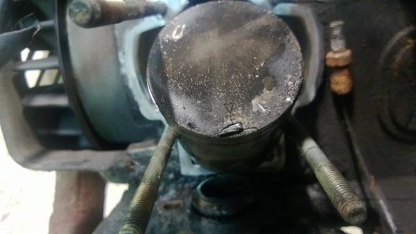

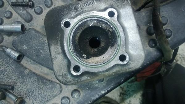

Var ude og køre en tur igår da min knallert døde stille og langsomt lige som om der var noget der holdte den tilbage, bagefter da jeg træder på kickstarteren er den helt hård ligesom der er noget der klemmer om noget. men da jeg prøvede at træde dagen efter føles den normal at træde på men den blev hårde og hårde jo flere gange jeg trådte, aner ikke hvad det kunne være, kunne godt bruge noget hjælp. Tak på forhånd

Den er nok færdig.. af med cylinderen og kig efter, sandsynligheden for ny cylinder og stempel er rimelig stor

hvor meget olie blander du i til 1 Liter ? og hvilken.
evt ta billeder af dit tændrør og af indersiden af cylinderen så man kan se den ordentlig:)

både siden på stemplet og indersiden af cylinderen var fine.
tændrøret var også godt (perfekt mellerum og Cocio brun)

Vil altid sige vælg fuldsyntetisk da det bedre for motoren fordi den indholder nogen additiver der gør den bedre for "højtydende motore" , del syntetisk kan man kører med på gamle knallerter osv:)
