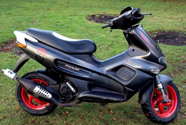

hej Sg har en Runner Hiper2 Purejet som er i min profil jeg tænket på om nogle hade forstand på sådanner en maskine?
den er jo ikke som mange andre maskiner da det er med indsprøjtning på denne maskine..
mit spørgsmål lyder
nå jeg kører top fart 70 og omkring 50kmt og giver den fuld gas er det ligesom om den lidt dør og prutter. kan det skyldes tændrøret evt eller udstødningen?

Det kan også være SLOP, (Sudden loss of power) det klares normalt ved at montere en vandudskiller på slangen mellem kompressoren og regulatoren.

Et Purejet/Ditech tændrør er ofte lysebrunt pga de kører så magert.
