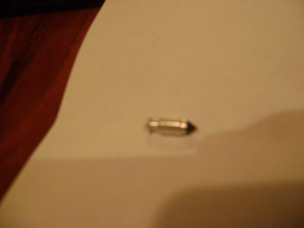

    #50   27. nov 2012 Jeg har et problem: Den her dims faldt af et sted fra ved bundkaret. Ved i hvor den hører til? hvis i ikke kan se den er det en lille dims med en sort spids..

    #51   27. nov 2012 Billedet er her

  • #53   27. nov 2012 Det er nåleventilen. Det er den som åbner og lukker benzin ned i bundkaret :-).

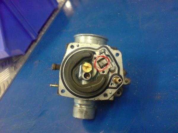

    #54   27. nov 2012 Ok. Men det jeg har brug for at vide er hvor den skal sidde:)
  • #55   27. nov 2012 Det er den som sidder i den røde cirkel! Håber det er til hjælp smiley

    #56   27. nov 2012 Tak. Med spidsen nedad?
  • #57   27. nov 2012 Nej, den der sorte spids skal gå op i hullet. smiley
  • Sebastian P
    Sebastian P Tilmeldt:
    nov 2012
    Følger: 1 Emner: 7 Svar: 99
    #58   27. nov 2012 Så den sorte spids kommer ind i hullet først?
  • #59   27. nov 2012 Jeps !

    #60   27. nov 2012 I er simpelthen bare nogle stjerner herinde!!! Efter en halv times hårdt arbejde og en ødelagt fod fik jeg den startet. Og den kører bare som en drømt.. indtil videre:) Tak for hjælpen allesammen!!
