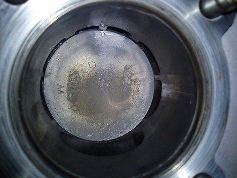

Vil gerne have Stage6 Pro Sport igen, Men startede først ud med Streetrace og der åd den cylinderen råt. Så skiftede jeg til Pro Sport, og nu har jeg smadret mit stempel. Så ville gerne have noget som jeg var sikker på ikke bare røg sig en tur efter xxxx antal kilometer..
Har kigget på Athena sport. Men det koster jo gerne lidt over de 1000, og Pro Sport koster ikke mere end 950,-

- Har som sagt Pro Sport, og der røg stemplet den anden dag (Som set på billedet, mangler der en snip i øverst i billedet, på stemplet). Cylinder væggen har ingen mærkbar ridser eller noget og den flot blank som den skal være. Kan det betale sig at købe et nyt stempel, med stempel-ringe?
