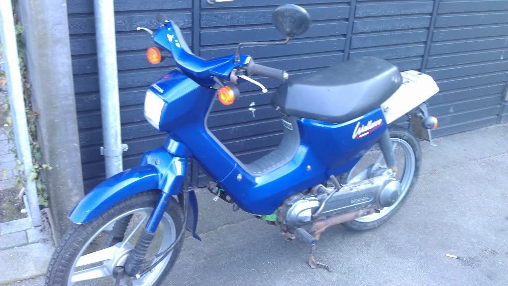

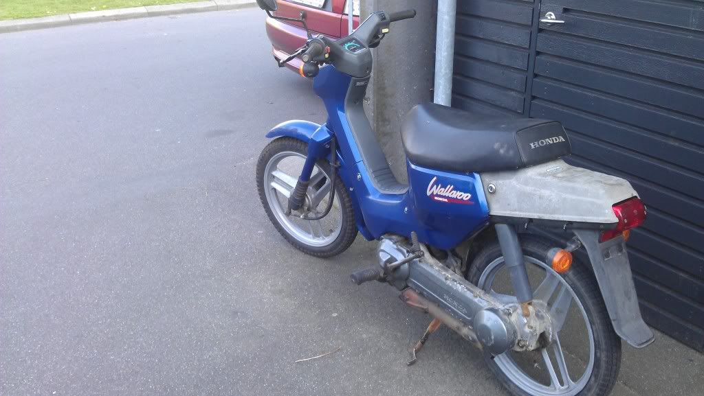

Det blev så til en Honda Wallaroo tidligere idag.
Her er lidt billeder:
http://i356.photobucket.com/albums/oo8/GuldtandG/IMAG0216.jpg
http://i356.photobucket.com/albums/oo8/GuldtandG/IMAG0214.jpg
Men den har sært ved at overhale cykler, da den er ret sløv.. Nogen der ved om der sidder begrænsninger på sådan en, og i så fald hvor henne?
