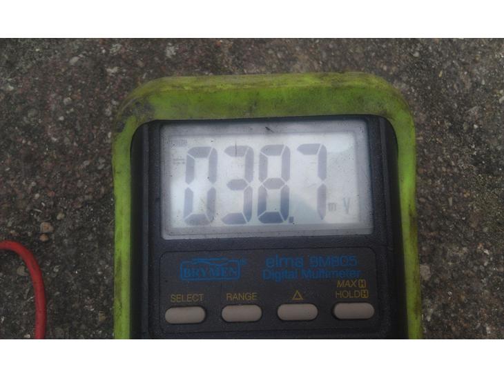

Du skal tage din positions pære og måle der med et multimetet.
Sort til sort - rød til Grøn, også give fuldgas

Den ligger efter den nye måling på omkring 12 helt præcis 11,40V med bundgas.
Jeg takker og bukker for alle en hver som har givet et forsøg på at hjælpe

Modstandene er der for at holde samme forbrug ved hhv. slukket og positionslys. Uden dem vil spændingen svinge for meget, når du bruger kontakten på højre styrkonsol. Altså skifter mellem de tre positioner.
Håber det gir mening.

da lyset køre over statoren (vekselstrøm)
det kun ting der køre over batteriet (fx Bremselys) der er jævnstrøm
