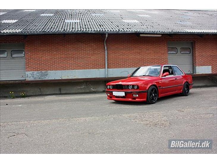

Ville lige vise jer lidt billeder af min fine bil.
Her er lidt hvad der er lavet ved motoren :)
Født M10B18
nu:
M10B18 men på næsten 2.1L på 4 pløkker
Boret op til 89.5
2.0 Krumtap fra "tii"
Plejlstænger fra "tii"
Smedet Stempler 10,5:1 højkomprimerede stempler fra USA
Dr. schrick knast 290 grader.
E12 Topstykke modificeret, med store ventiler, poleret indsugning
Special lavet indsugning
Mikuni 43mm spjældhuse med tragte. (og filtersokker)
Bananmanifold
Megasquirt EXTRA motorstyring. fra Turbomotor.dk
Wideband Lambdasonde
Oilcatch tank
2"rør hele vejen ud
Scorpion rustfri potte.
Viscose blæser
Justerbar Benzintryksregulator.
Oliekøler og "Sandwich"
Hele motoren har fået nye lejer over alt, komplet renoveret topstykke med nyt i alle bevæglige dele. motoren har fået nye pakninger over alt. frisk boret/honet. osv osv osv
faktisk helt ny motor. er stadig igang med tilkøringen.
Og den er ikke tilsalg eller bytte, bare oprettet for og vise den !
