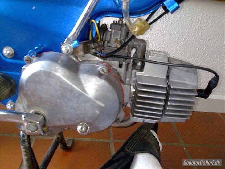

har været i gang med polere mit kickstarter skjold på puchen :)
hvad synes i om det?
EDIT: nu har jeg været i gang igen. denne gang med en velcro skive på en boremaskine. på velcroskiven sad den her poler klud: http://biltema.dk/da/vaerktoj/Slibemateriale-og-hvasning/Polervarktoj/Polerhatte1/
og så bare autosol. :-)
hvad synes i så nu?
hvad synes i så nu?

Jeg bruger 2 forskellige rundeller til maskine og 2 forskellige slags voks, bagefter vandslibning med kort 800 og derefter korn 2000.

men i princippet kan du slibe den så langt ned som metallet er tykt
hvis du sliber den ned , kan du afrunde kanten og få et andet og unikt look til dit skjold
men det kommer til at tage tid

tjek det lige man..
på billede 2 er ridsen meget fremhævet og den er nok 4 til 5mm dyb.

jeg har slebet en ned som var 2mm dyb

jeg kan godt leve med det hak

Og her er skiven: http://biltema.dk/da/vaerktoj/Slibemateriale-og-hvasning/Ovrigt/Gummibagskive/
Og så bare massere af autosol!!

og kan godt anbefale de poler hætter fra biltema
de er rigtig gode

men jeg kunne kraftedeme ikke få kickstarter skjoldet af

jeg har brugt autosol på det her kickstarterskjold!

så kan jeg sgu godt leve med en gang autosol til 38 kr tuben!
og autosol er endda på tilbud i thansen i den her uge

hvor køber du poler skiver og voks?
evt. link til voks.

først grov voks på grov poler skive
så fin voks på fin skive
så kommer du til at kunne spejle dig i det

Først gjorde jeg overfladen ren med rensebenzin.
Så sleb jeg med korn 240, 400, 600, 800 og 1200.(Evt. 2000 hvis du vil) Du skifter korn når du selv synes du har pudset nok. Jo mere du pudser, jo bedre resultat!( Du kan ikke pudse for meget)
Og det SKAL slibes med vandslibepapir. (du dypper bare sandpapiret ofte ned i noget postevand).
derefter gør du overfladen ren med rensebenzin eller lign.
Derefter tager du autosol og smører ud på emnet og pudser med poler klude. Og det gør du også bare indtil du synes du har gjort det nok.
I alt tog det ca. halvanden time. selvfølgelig kan du bruge meget mere tid på det, men det gad jeg ikke lige.
