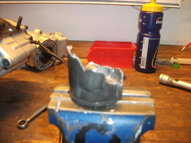

Jaaah det ser lidt voldsomt ud !
1.672 visninger
HUSQVARNA CR125
Ja sådan ser det ud når der har været for tynd bundpakning i en 125cc crosser
Husqvarna Italy, tog hele motoren og vi fik en ny på deres regning, nu har vi sat to bundpakninger i så vi undgår det samme en gang til.

Men fra nu af vil jeg smøre dem med lejefedt hvert andet måned

nej de holder ikke ret længe, du mener nok at det er nållejerne i lenk systemet du har fået skiftet. og 4000 er satme dyrt. det kan man uden problemer lave selv. og så bore et hul i lenken og sætte en smørrekop i så har det længere leve tid

årsagen var at bundlejet i plejlstangen er lavet for ringe så når det bliver varmt, splinter nålene i lejet, og så resulterede det i at plejlstangen knækkede i 3 stykker, stemplet i to og udstødningsventilen i to.

jaja, haha det ved jeg godt.
copenhagen racing.
det kan jo ske for alle mærker at der kommer en for tynd bundpakning i ?
men det er fandeme godt service at vi bare får en god motor, hvis det fx var yamaha den havde gjordt det med havde der ikke været nogen garanti overhoved
