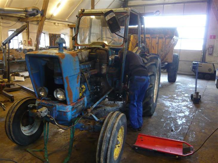

Hey, så er vi igang med og bygge en ford 5000 om til en ford Super six til traktor træk.
Info.
Traktor ford 5000 fra 1970
Std. motor 4 cyl ford 5000 68HK (lidt skruet)
Ny motor Newholland 8970A std 210Hk (1000-1200) hk Efter
Turbo: Holset hx 60
Ny kobling: gamle bliver skifter ud med ny slyngkobling
Intercooler: kommer fra nissens
Optimere af brændstofpumpe: Ketner i Holstebro Bosh B Række pume
OG EN MASSE ANDRE TING :D
der vil løbende blive opdateret med Info Og Billeder :D
