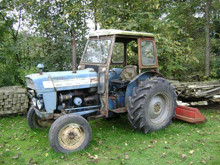

Hej drenge,
jeg har fået sådan en gammel traktor af mine far, og den var ikk så køn. så jeg besluttede mig for at male den. :)
Jeg har selv lavet det hele. :D
der er skiftet:
Komplet kobling
Udrykkerleje
Pakninger i hydralikpumpe
Fordæk 600x16
Bagdæk ...x28
Spindler i foraksel
Bøsning ved spindler
Tryklejer ved spindler
Forhjulslejer
Bagskærme
Hjælmlister
Afviserkontakt (blinklys)
Klistermærker
Lyddæmper, med regnklap
Blinkrelæ
Tændingskontakt
Lyskontakt
Bremselyskontakt
Kølerslanger
Topdækselpakning
Batteri
Batterikabler (fra stater til batteri)
Af lys er der købt:
2 microboule 12 rotorblink
6 arbejdslamper bagtil
4 arbejdslamper foran
1 loftslampe til hus
Baglygter, med blink og stop
Positionslygter, med blink
Nummerplade lys
alle lister rund med vinduerne i førehuset

Jeg har et ligende projekt igang. Jeg har købt alle mulige og umulige dele. Jeg kan se du mangler en grill i snuden !! Jeg har fået en ekstra. Hvis du er interseret. Måske har du noget du vil bytte med ? Jeg mangler forlygter til grill og "prop" til luftfilter oven på snuden

Jeg har selv en traktor helt magen til, som står for at skulle have samme tur.
Hvordan har du renset den ned, inden maling? Har du fået den sandblæst, eller hvordan?

hvordan har du sat alle dine arbejdslygter og rotorblink til?? arbejdsrelæ eller hvordan har du gjort helt præcist???

du køre ud til jeres lokale maskinhandel lige meget hvad de sælger.
fortæller du dem hvad du skal have og til hvilken traktor.
og hvis malingen skal være god skal du have 2 komponent.

jo der er en 160 amp generator fra en ducato på .

den står ved mekaniker lige pt, da koblingen gik inden jeg nåede og få huset på !

den er skuret i pumpen .
